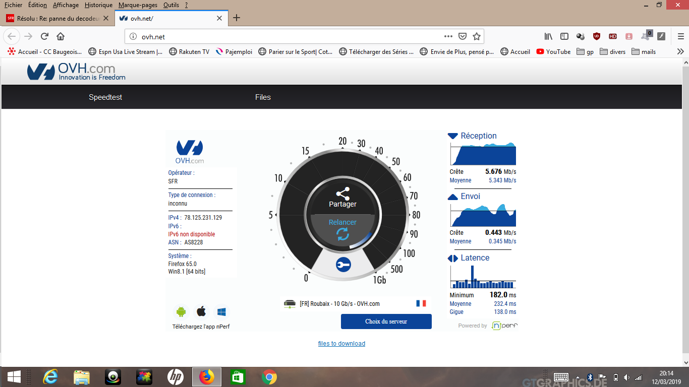

@Videl  a écrit :
https://www.nperf.com/r/3179349329166382-AocBsxlp
Bonjour @Videl
Il n'y a que le test de OVH qui m'intéresse.
Peux-tu ré-afficher que la partie de tests à droite ?
Merci
Cordialement. Si ma réponse vous a aidée, n'hésitez pas à cliquer sur merci

@Videl  a écrit :
voila, les données ont bougées entre temps
Bonsoir @Videl
Je je peux pas voir les détails sur ton image.
Voilà un exemple du format que j'attends :
Utilise l'outil de capture de Windows.

@Videl  a écrit :
voila
Bonsoir @Videl ,
Tu as un débit de 4,3 Mo tout juste au dessus du débit nécessaire pour regarder la télévision.
Si tu regardes de la TV THD ton débit risque d'être insuffisant. :
Peux-tu faire l'essai de regarder la TV sur ton PC Windows avec le logiciel CAPTVTY :
      https://captvty.fr
Et nous dire si tu as toujours des décrochages ? Smiley heureux
