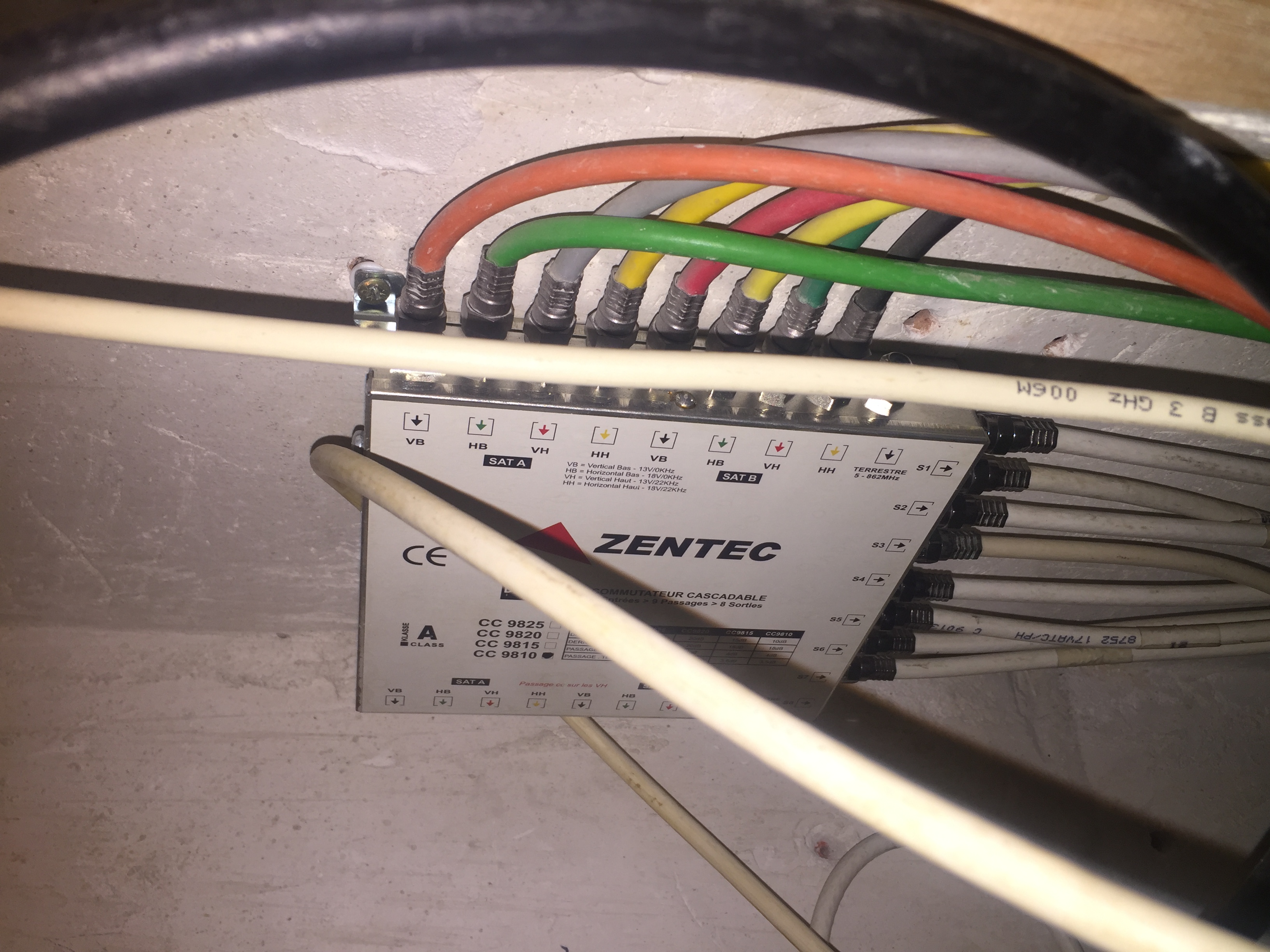

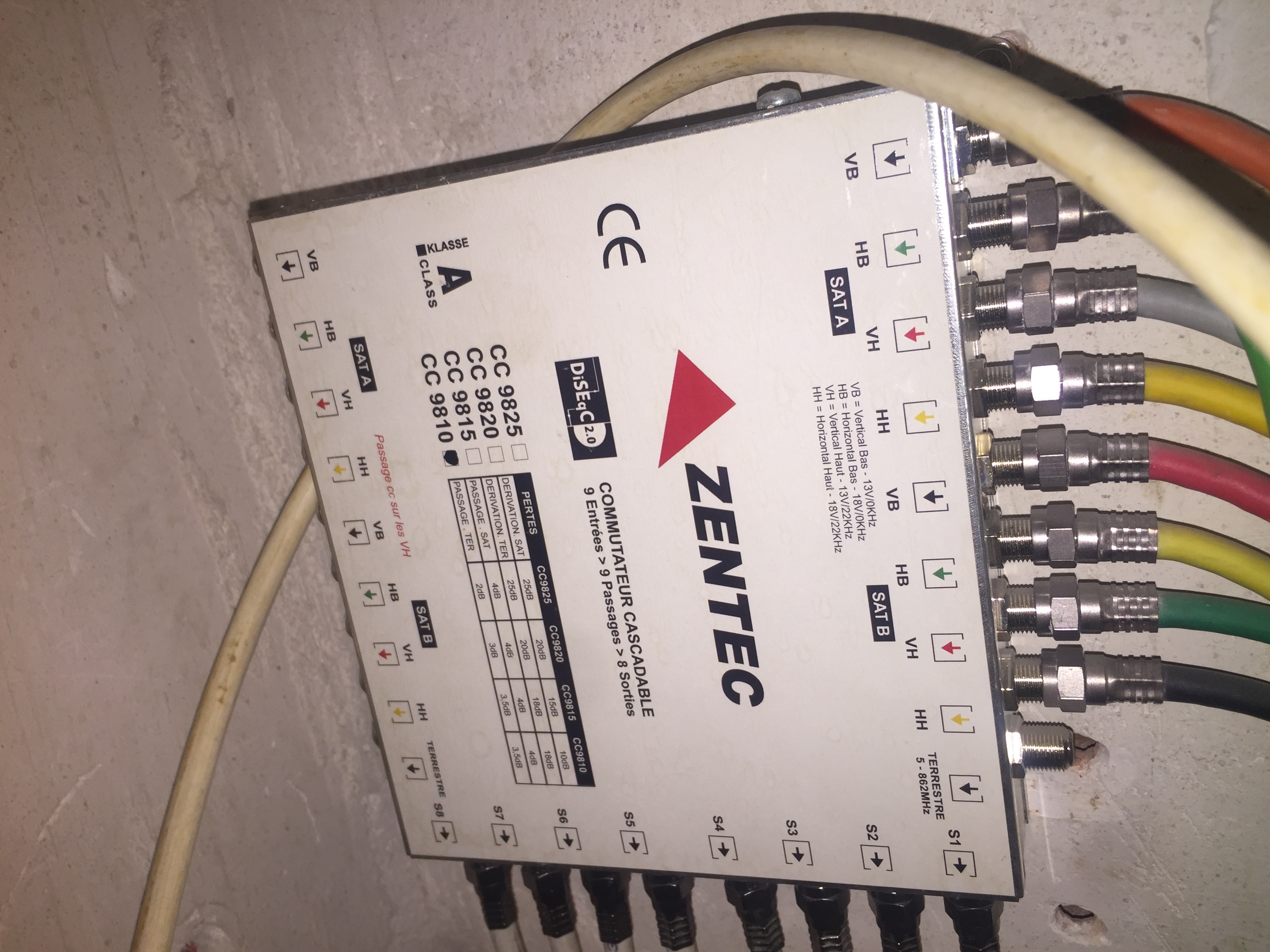

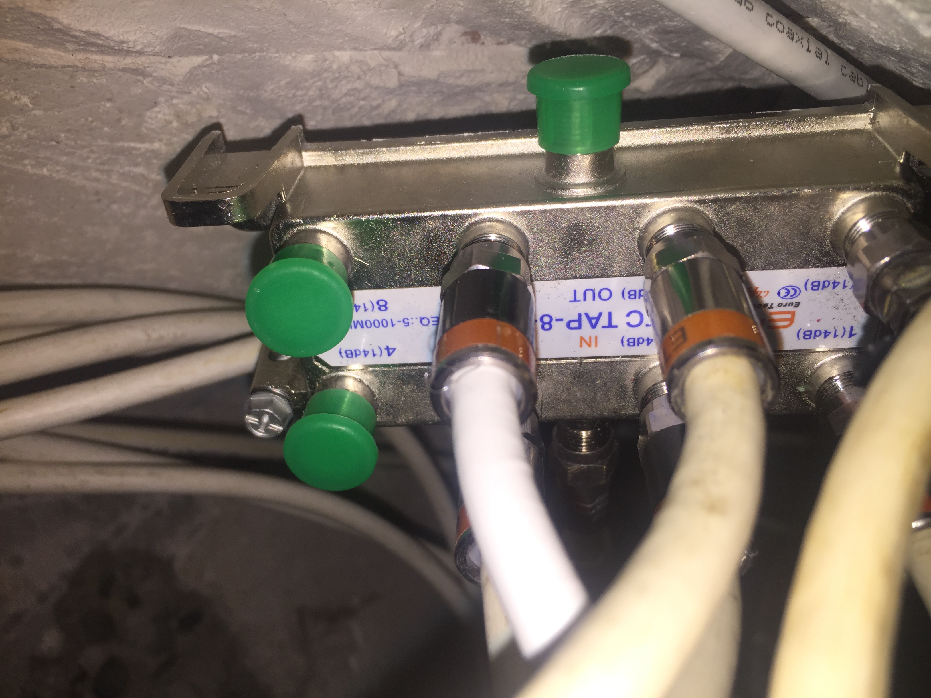

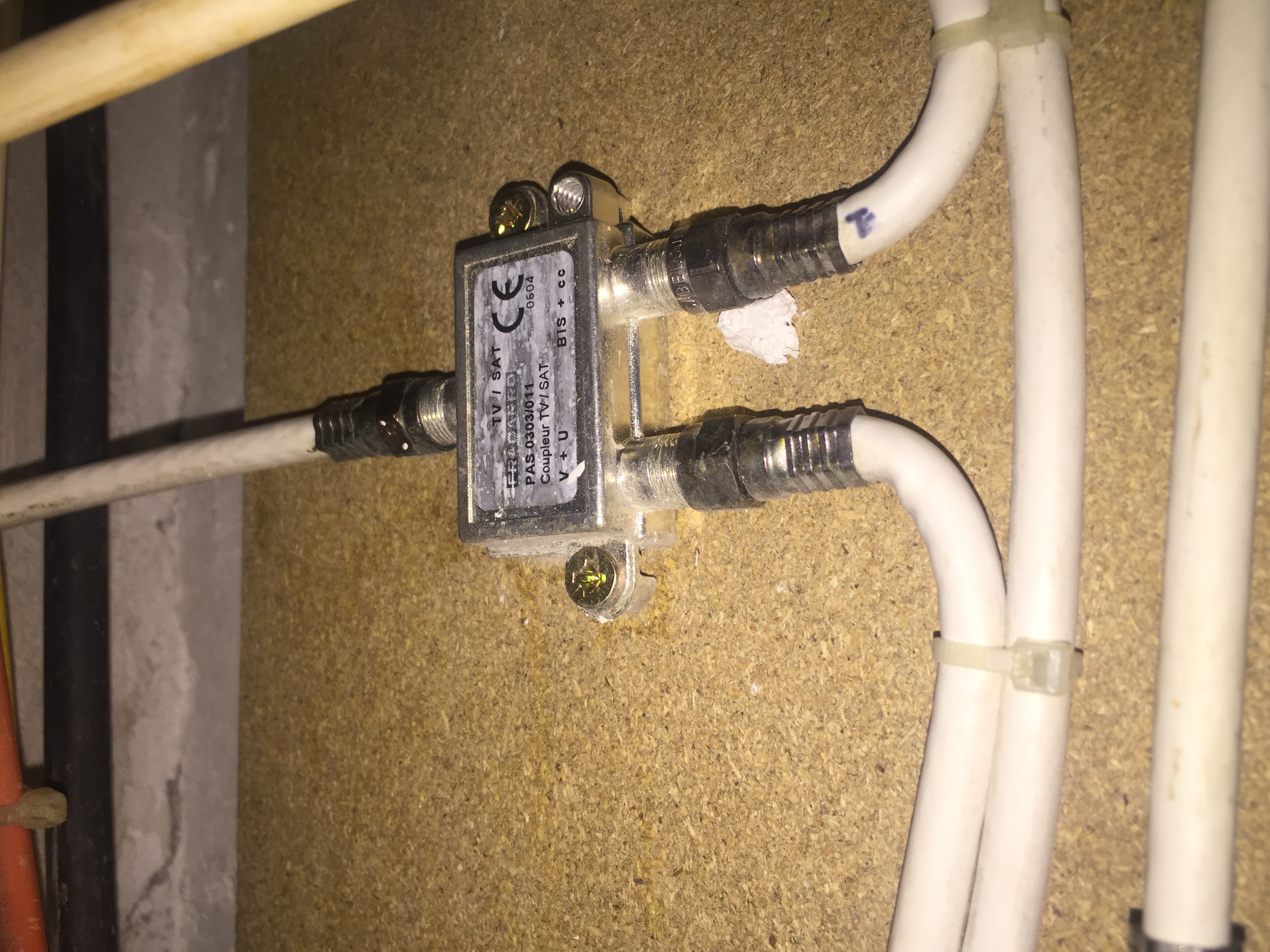

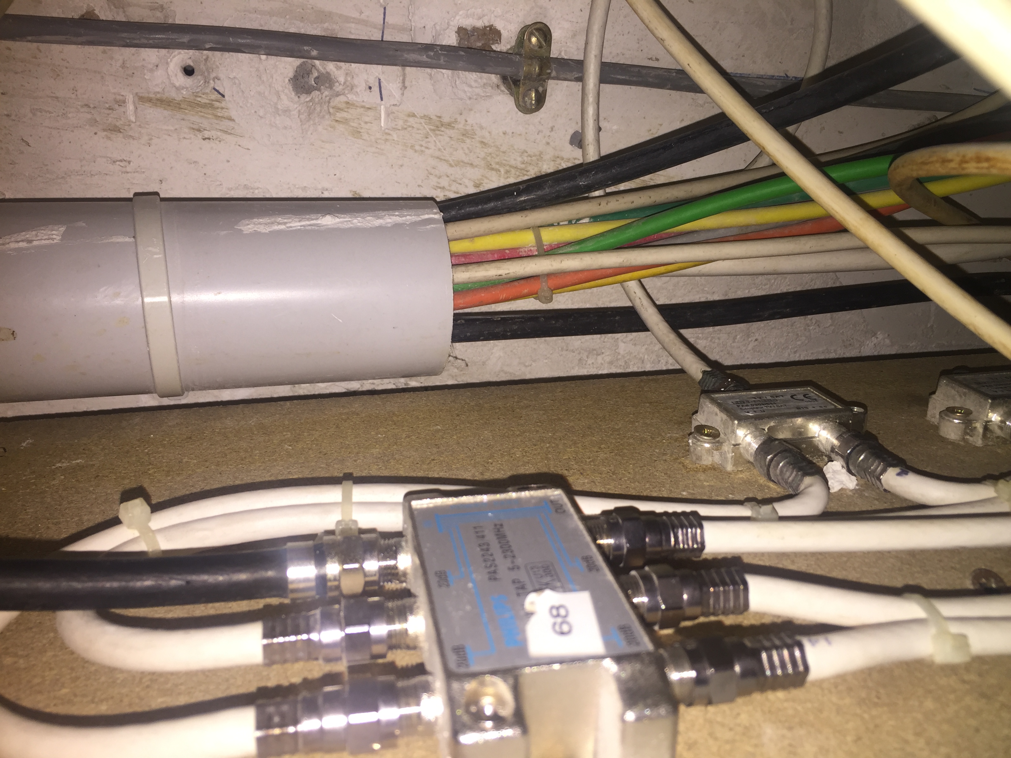

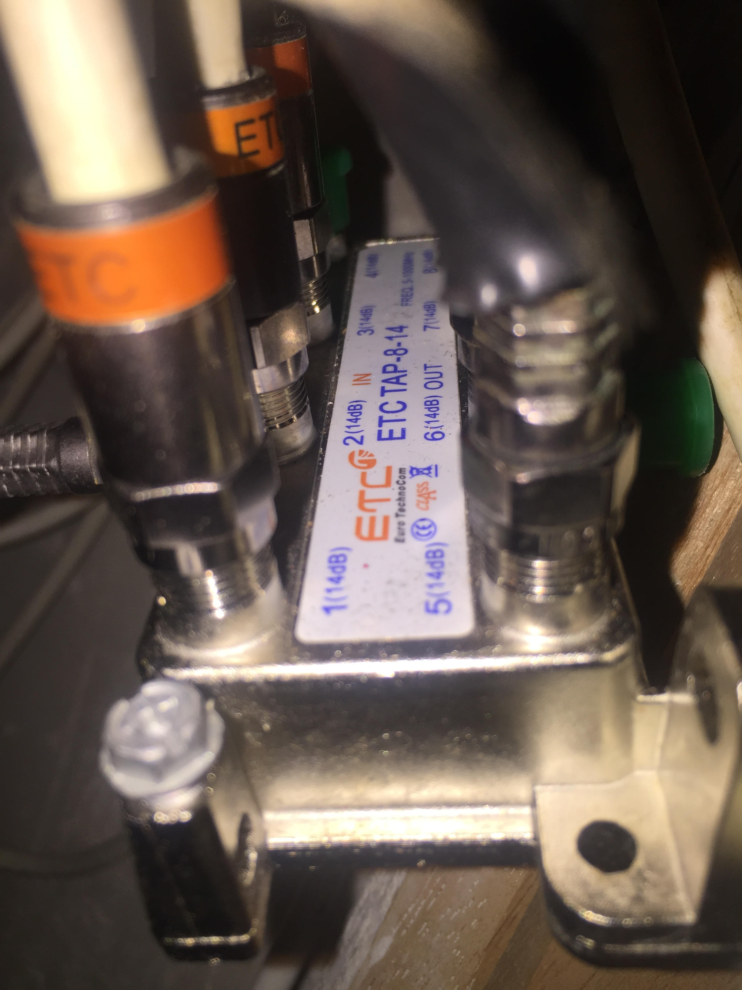

j'ai mis les photos de mon instalaltion sur certain cable il est noté "coaxial cable " je ne sais pas si cela fait reference au reseau cablé forcement ou au cable du satellite
pour info nous avons une parabole sur le toit de l'immeuble .
merci de votre aide

Bonjour,
Pour répondre à votre question, il n'y a pas de technicien SFR directement mais des sous traitant.
Les techniciens sous traitant SFR en FTTB généralement n'interviennent pas sur l'ADSL.
Par rapport à vos photos tous ce qui est répartiteur de marque ETC concerne le réseau FTTB de SFR.
Les autres équipements sont plutot de la répartition d'antenne TNT ou satellite.

23/03/2019 19h24
le cable en entrée IN est un gros cables qui vient de l'etage du haut la parabole ?? (GT fermé a clés) , alors que j'imagine si c'etait le reseau cablé il viendrait du BAS .
les techniciens qui ont installé la parabole ont peut etre re utilisé le materiel de numericable qui est peut etre compatible.
